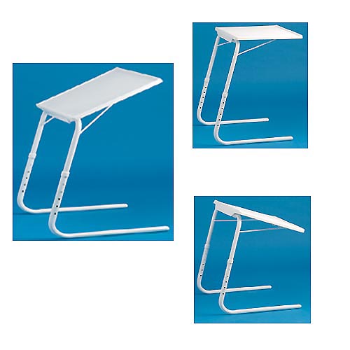

Cuando el año pasado me pusisteis los dientes largos con vuestro volantes, me decidí por una buena oferta del G25. Una contraindicación de los volantes suelen ser las esposas (o madres), que consideran que las habitaciones son pequeñas y los volantes unos trastos.
Lo cierto es que para poder jugar con el volante en la PS2 necesitaba un artilugio que me permitiese jugar en el salón y de ahí salió la idea de usar una mesita. Tras varias pruebas y gracias a mi suegra probé una mesa regulable que si bien es muy endeble tiene la ventaja de ser muy "flexible" con lo que podía adaptar la mesa tanto al salón como a la habitación.
La mesa en cuestión la venden en todos lados, desde el Corte Inglés hasta en los chinos (por la mitad de precio).
http://www.elcorteingles.es/hogar/produ ... 1&tpam=scc
Imagen
Imagen
Bueno a partir de aquí todo fue montar el volante en dicha mesa y dejarlo fijo, ya que la gracia está en no tener que estar montando y desmontando el volante, solo moviendo la mesa con el conjunto.
Hay un tema que hasta hace poco no lo he tenido muy claro y es la rigidez del tablero de esta mesita. El tablero es de PVC reforzado con nervios, y a pesar de ello es muy flexible. No es lo mismo tener el volante en esta mierdimesa que en una mesa de verdad, pero una vez rigidizado y sujeto a una mesa de verdad lo cierto es que se mueve poco, pero se mueve. Esta ligera flexión del tablero puede resultar extraña, pero tiene la ventaja de que le dá mas realismo a la conducción, y es que al vibrar el volante hace que se mueve (solo un poco) la mesa y parece que se te mueve el coche. Ya os digo que el movimiento es muy ligero pero claro no es la absoluta rigidez de un mesa de verdad.
